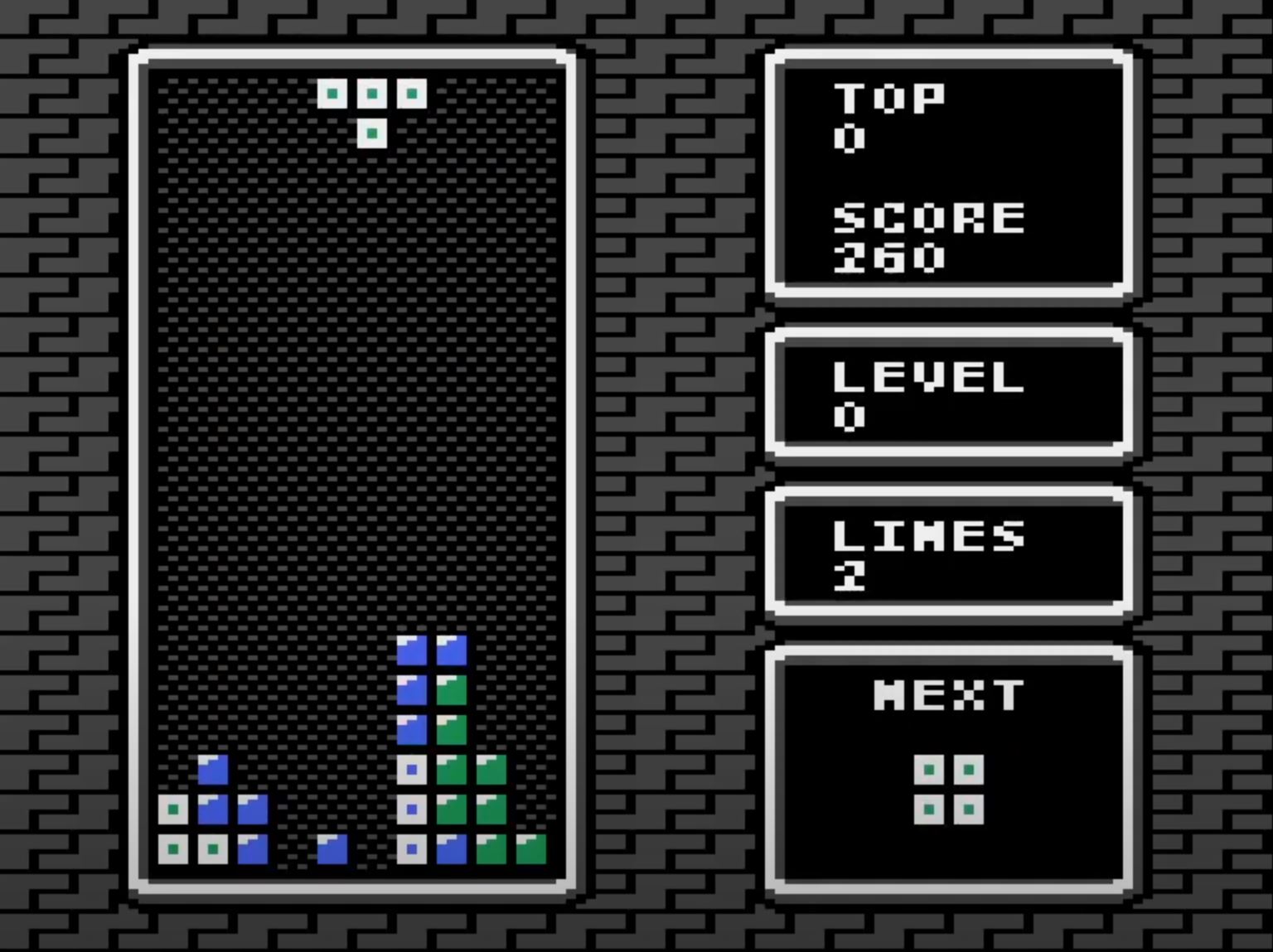

Atari 8-Bit- TETRIS - 2024 neues Game für den BASIC 10 Liners Contest von Eric C
😮 Fast unglaublich; auch noch mit Musik...
Also ehrlich... Das könnte komprimierter ASM Code sein, der dann in Basic Token kam und so gestartet wird. Gerade der Sound ist schon eher kein Basic. Auch die Geschwindigkeit sieht nach umgewandeltem ASM aus. Ich bin auf den code gespannt...
Aber toll aussehen, das stimmt schon mal🙃👍
